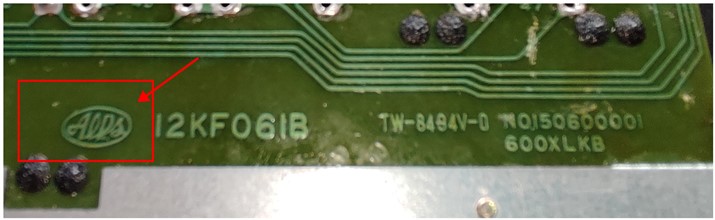

Welche Art der Tasten sind bei Dir verbaut? Bei einer Tastatur mit ALPS-Schalter hat bei mir der Trick mit Stresstest funktioniert. Bei einer anderen Tastatur mit zahlreichen defekten Cherry-Schaltern war ich nur teilweise erfolgreich. Es gab Schalter, die mit andauerndem Stress wieder funktionierten. Zwei weitere sind wieder zum Leben zurückgekehrt, als ich sie mit Kontakt-Spray bearbeitet hatte. Die hartnäckigsten Fälle habe ich sogar ausgelötet und in Kontakt 61 eingelegt für einige Tage. Von denen hat danach noch ein weiterer danach funktioniert. Beim Rest habe ich aufgegeben. Ich wüßte nicht, dass man die Cherry-Taster zerstörungsfrei öffnen kann.
@kgo woran erkenne ich, ob ich Cherry- oder ALPS-Taster habe? Steht das irgendwo drauf? Kann man die Tastenkappen problemlos und einfach abnehmen / -ziehen, braucht man ein Tool dazu (für die IBM-PS/2-Tastaturen bzw. die Tastaturen der IBM-3472-Terminals gab es damals AFAIR bei den Austauschkappen für PL/I so eine kleine "Kunststoffzange" um die Tastenkappen einfach abzuziehen) oder einfach mit langen Fingernägeln druntergreifen?
Cpt_Void schrieb: @kgo woran erkenne ich, ob ich Cherry- oder ALPS-Taster habe? Steht das irgendwo drauf?
Ja, steht auf der Platinenrückseite drauf (Hersteller: ALPS, oder Mitsumi, etc), sowie Typennummer

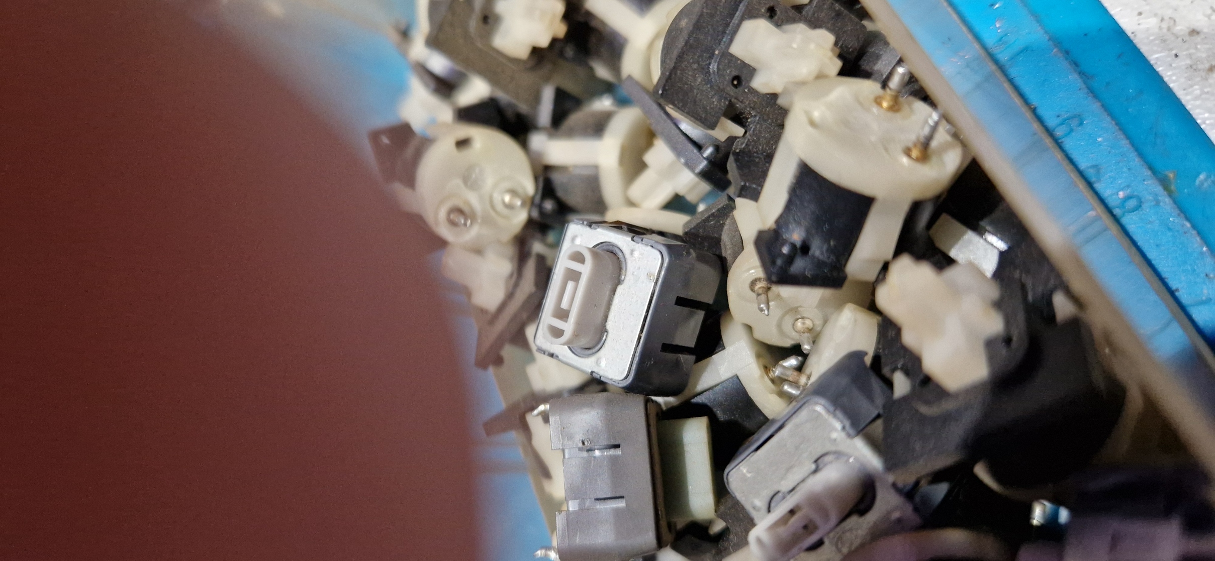

Ich hab da noch welche aus einer 600XL Tastatur ausgelötet: Sind das diese? (Cherry)
Nein,
meine haben nicht die längliche "Rennbahn", sondern das kleine Kreuz, wie der Schalter ganz rechts. Da würden also, so wie es aussieht, die Tastenkappen gar nicht passen. Muß also vorsichtig die drei Nasen aus der Arretierung lösen und dabei aufpassen, das Oberteil und Feder sich nicht in Richtung Nirgendwo aufmachen.

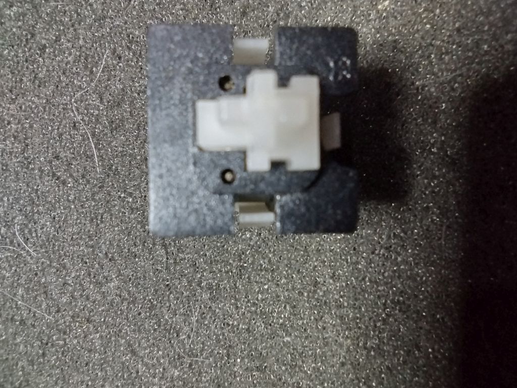

wenn du genau hinschaust, die meisten die ich habe, sind genau die, die du brauchst! Wieviele brauchst Du?
Hast Du vielleicht auch solche:
Ich bräuchte wenigstens einen und die Tastenkappe „R“.
kannst du fotos von mehr seiten zeigen? Haben die ein Kreuz?
Tastenkappen habe ich leider keine.
Nein, die haben kein Kreuz. Die sind aber auch von Cherry und es passen die gleichen Kappen!

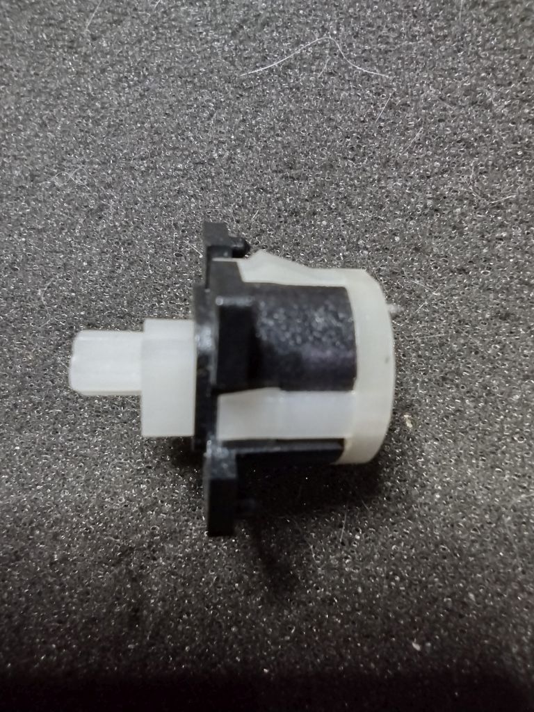

@Mega-Hz Ich habe gerade versucht, einen der Schalter vorsichtig zu öffnen. Scheinbar werden die nur von der mittleren Nase zusammengehalten, die gegenüberliegenden Nasen scheinen eher eine Arretierung für den Einbau in einem Bohrloch zu sein. Bei allen sieben ausgelöteten Schaltern sieht es aber bei der mittleren Nase so aus, als wäre da Kleber verwendet worden um die Schalter zusammenzuhalten, wenn man mit einer Lupe genau hinschaut, ist da etwas Glänzendes in dem feinen Schlitz zwischen Nase und Oberteil zu sehen. Die mittlere Nase lässt sich auch nicht so wegbiegen, das sich der weißlich-opake Unterteil mit den Nasen vom dunklen Oberteil trennt. Und in dem ovalen Loch im Boden des Schalters glänzt es auch wie Kleber. Entweder hat da mal jemand die Schalter ausgebaut und versucht, die zu reparieren und anschließend verklebt oder das ist ab Werk so. Kannst Du bitte mal mit Hilfe eine Lupe verifizieren, ob das bei Deinen ausgebauten Schaltern auch so ist?
Danke,
Andreas
Hmm, ja Du hast Recht, die sind tatsächlich verklebt. Und zwar so stark das man die selbst mit Gewalt und Rohrzange nicht auseinander bekommt! 😞 Schade...

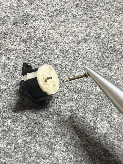

Es gibt offensichtlich eine Lösung für die Instandsetzung dieser Schalter!!!
Sie lassen sich zwar nicht öffnen, aber die Kontaktstifte lassen sich durch eine halbe Drehung gegen den Uhrzeigersinn herausdrehen und dann reinigen.
Ich habe es soeben mal an 2 Schaltern ausprobiert. Einer hat danach sofort wieder funktioniert, der zweite nicht.
Probiert es doch selbst auch einmal.
Der Hinweis kam von Adrian Black. Schaut mal bei YouTube: Adrians Digital Basement - "Refurbishing the BBC Master 128", ab ca. 22:00
